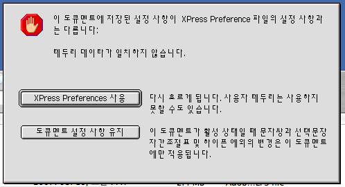

안녕하세요, 맥 초보입니다.
07년도에 만들어진 쿽 3.3 파일을 쿽 3.3프로그램에서 열었는데
그림과 같이 도큐멘트 저장된 설정 사항이 다르다고 창이 뜹니다.
테두리 데이타가 일치하지 않는다고 말이 나오는데
창 하단에 XPress Preferences 사용 / 도큐멘트 설정 사항 유지
2개가 나오는데
둘중에 어느것을 선택해야 하는지 모르겠습니다.~
그리구 두각지 차이점도 알려주시면 감사하겠습니다.

윗분 말씀되로 컴퓨터가 달라지면 서체나 사용하시는 쿽3.3에 익스텐션이나 기타 설정값이 달라서 생기는 문제 입니다.

그러니까 옛날 퀵 프리퍼런스 설정과 지금쓰시는 설정이 달라서 생기는거예요 윗걸 선택하시면 지금쓰시는 환경설정내용이 적용되서 퀵도큐 내용이 바뀔수도 있구요
아래것을 선택하시면 옛날 설정이 이번 도큐에서만 적용된다는 뜻이예요 그러니까 다른 도큐는 지금 쓰시는 설정이 그대로 적용되시고 아렛것을 눌렀을때는 옛날 도큐만 옛날 환경설정내용이 적용된다는 뜻예요

답변 감사합니다. 07년에 완성된 파일을 그림수정 및 텍스트 수정하여
재인쇄를 하려고 합니다. 이럴경우 출력소에 필름을 넘길때 인쇄사고과 나지 않게 하려면~ 위에것과 아래것 둘중에 어떤것이 안전할까요?
가와이걸
님 아래것 선택하셔서 하심되요..
한마디로 지금 바뀐 설정은무시하고 예전 설정그대로 가져오겠단 말이죠.
