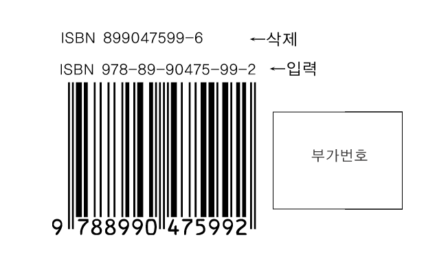

답변을 다시정리해볼께여
바코드 생성 프로그램(예:Bar Code Pro)을열고
1. 우선 바코드 종류(EAN-13,ISBN,등등)을 선택한다.
2. 마지막 한자리 숫자를 뺀 숫자를 등록한다
3. 마지막 한자리 숫자는 자동으로 생성된다.
4. 파일로 저장한다.
5. 일러스트에서 연다.
6.필요없는 라인,점등을 제거한다.
7. [ISBN 978-]입력한다
8. 자동생성된 숫자를 바꾼다
예를들어
ISBN
89-90475-99 을 기존바코드생성기로 생성해보니
10자리경우 ISBN 89-90475-99-6이 나오네요 (부가번호는 제외하고얘기합니다.)
일러스트에서 연후 ISBN 89-90475-99-6를
ISBN 978-89-90475-99-2 로 바꾸면 되요!
한미소
어찌나 감사한지... 그 전분들도 마찬가지로.. ^^ 감사요
결론은
거래처 사람 지금에서야 통화되어
지지고 볶고 해서 올바른 데이타 받아서 해결 받습니다.  ^^;
별것두 아닌일에 욜심히 일하시는분...쿡쿡 찌르고 다녔네요 ㅋㅋ
감사해요~~~~~~~~~~~~~~~~~~~~~~~~~~~~~~
